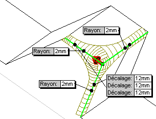

Aperçu intégral d'un congé décalé avec la même Distance
de décalage, 12 mm, appliquée aux trois arêtes. |

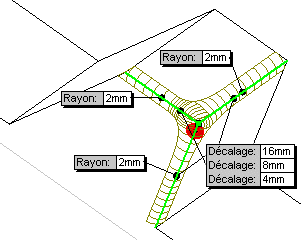

Aperçu intégral d'un congé décalé avec une Distance
de décalage différente appliquée à chacune des trois arêtes. |
Distance Distance
uniforme pour toutes les arêtes (12 mm) |
Distance Distance
différente pour chacune des arêtes (4 mm, 8 mm et 12 mm) |
