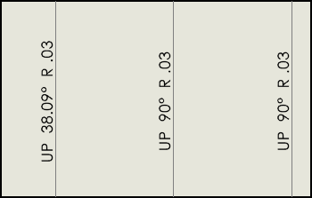

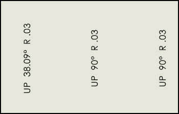

Afficher les lignes de pliage Contrôlez la visibilité des lignes de pliage dans les vues de mise en plan à l'état déplié des pièces de tôlerie. Cliquez sur l'une des options suivantes : Masquer/Afficher les objets > Afficher les lignes de pliage Afficher les lignes de pliage (barre d'outils Affichage) Afficher > Masquer/Afficher > Esquisses Afficher les lignes de pliage sélectionné Afficher les lignes de pliage désélectionné Sujet parentManipuler des vues
