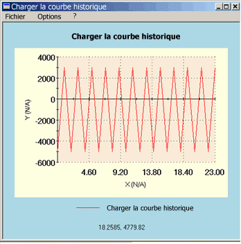

Evénements à amplitude constante
Tous les cycles d'un événement à amplitude constante possèdent les mêmes contraintes alternée et moyenne. Un événement de fatigue à amplitude constante est entièrement défini par une contrainte alternée, une contrainte moyenne (ou ratio des contraintes) et le nombre de cycles.

| Exemple d'événement à amplitude constante
