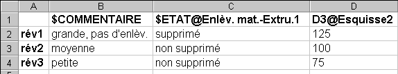

Voici un exemple de famille de pièces qui crée trois configurations, ajoute un commentaire pour chacune d'elles, supprime une fonction et contrôle une cote.
N'insérez pas de lignes ou de colonnes ayant des en-têtes vides au milieu de la famille de pièces. SOLIDWORKS interrompt l'évaluation des données dès qu'il atteint une ligne ou une colonne dont la cellule d'en-tête est vide. Toutes les données figurant dans ou à la suite d'une ligne ou colonne ayant un en-tête vide sont ignorées.
