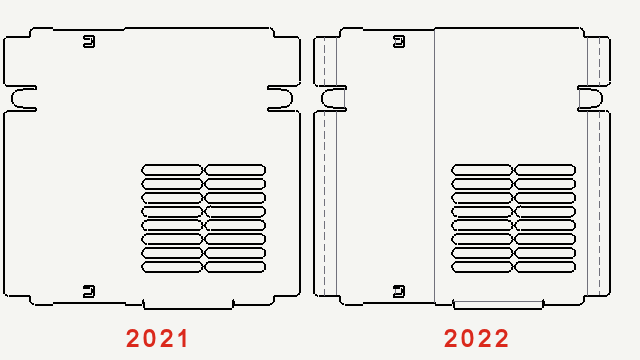

In Abwicklungszeichenansichten von Blechteilen sind Biegelinien unabhängig von Skizzen. Sie können daher jetzt Skizzen ausblenden, während die Biegelinien sichtbar bleiben. Bisher wurden auch die Biegelinien ausgeblendet, wenn Sie Skizzen in einer Abwicklungsansicht ausgeblendet haben.
Klicken Sie auf Ansicht > Ausblenden/Einblenden > Biegelinien oder Skizzen.
