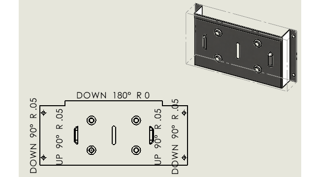

Wenn Sie eine vordefinierte Ansicht in einer Zeichnung erstellen, können Sie die Modellausrichtung als trimetrisch, dimetrisch oder als Abwicklung festlegen. Dies ist hilfreich, wenn Sie Zeichenvorlagen benötigen, die bestimmte vordefinierte Ansichten enthalten sollen.
Klicken Sie auf Vordefinierte Ansicht oder auf Einfügen > Zeichenansicht > Vordefiniert . Wählen Sie dann im PropertyManager unter Ausrichtung eine der Optionen Abwicklung, Trimetrischoder Dimetrisch aus.
