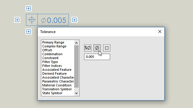

Die Benutzeroberfläche für Form- und Lagetoleranzen verbessert Ihren Workflow. Sie arbeiten direkt im Grafikbereich und die Benutzeroberfläche führt Sie beim Erstellen von Feature-Steuerrahmen Zelle für Zelle.
Mit zellenspezifischen Kontextmenüs und Ziehpunkten auf dem Bildschirm können Sie komplexe Steuerrahmen für Features erstellen, sodass Sie sich auf den Rahmen selbst konzentrieren, ohne ein separates Dialogfeld zu benötigen.
Um Inhalt in die aktive Zelle einzugeben, geben Sie Werte ein und wählen Elemente aus dem Kontextmenü aus. Sie können alle Inhalte im Rahmen nach dem Zufallsprinzip eingeben und bearbeiten. Es stehen verschiedene Zelltypen zur Verfügung, unter anderem

Um eine weitere Zelle hinzuzufügen, klicken Sie auf einen Ziehpunkt und wählen Sie den Zellentyp aus. Je nach Position des Ziehpunkts stehen weitere Optionen zur Verfügung, z. B. Neuer Rahmen und Textfeld.
