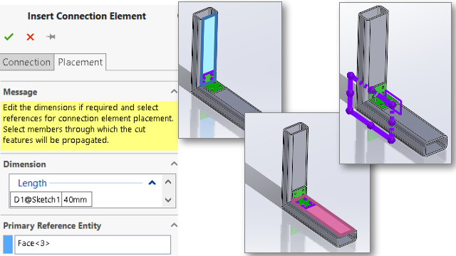

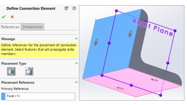

構造システムの結合要素 SOLIDWORKS は構造システムの結合要素をサポートしています。 結合要素を定義して、構造システム部品に挿入できます。 目次 結合要素の定義と挿入 結合定義 PropertyManager - 参照(References)タブ 結合定義 PropertyManager の参照(References)タブで、構造システムの結合要素を部品から作成できます。 結合定義 PropertyManager - 寸法タブ 結合要素の寸法を選択すると、結合要素を挿入するときにそれらを修正できます。 結合を挿入 PropertyManager この PropertyManager では、構造システム部品に結合要素を挿入できます。 親トピック構造システムと溶接 エンド キャップ サポート カスタム プロパティ アーキテクチャ 複雑なコーナー PropertyManager 補助鋼材 プロパティ ダイアログ ボックス
