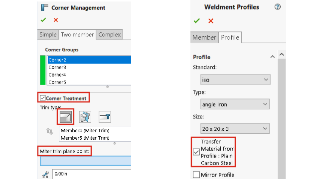

複雑なコーナー PropertyManager
複雑なコーナー PropertyManager が改善されて、コーナー管理機能を使用するための明確なワークフローが提供されます。
  • 2 メンバー(Two member)タブのコーナー管理(Corner Management)にあるとめつぎトリム平面点(Miter trim plane point)を使用すると、グラフィック領域から点を選択して、選択点を通るとめつぎトリムを作成できます。
  • コーナー トリートメントに関連するオプションは、コーナー トリートメント(Corner Treatment)チェック ボックスを選択した場合にのみ表示されます。
  • 平面トリム オプションのアイコンは、階層を示すためにトリム タイプのアイコンよりも小さくなっています。
  • 輪郭から材料を移動(Transfer Material from Profile)は、輪郭に材料が割り当てられている場合に、選択したライブラリの輪郭の材料を移動します。
