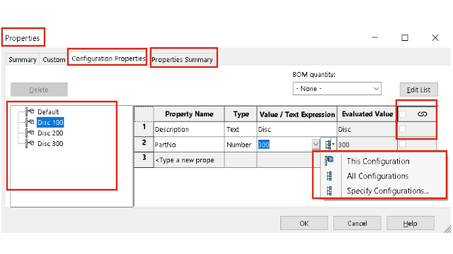

プロパティ ダイアログ ボックス
強化されたプロパティ(Properties)ダイアログ ボックスは柔軟性がもたらされ、ユーザー定義プロパティを追加または編集できます。
ファイル プロパティ(File Properties) (標準ツールバー)またはファイル(File) > プロパティ(Properties)をクリックします。
文書情報(Summary Information)ダイアログ ボックスは、プロパティ(Properties)に名前を変更しました。 このダイアログ ボックスに含まれるタブは、文書情報(Summary Information)ユーザー定義(Custom)コンフィギュレーション プロパティ(Configuration Properties)プロパティ サマリー(Properties Summary)です。
コンフィギュレーション プロパティ タブ
コンフィギュレーション プロパティ(Configuration Properties)タブには 2 つのセクションがあります。
1 つ目のセクションには、コンフィギュレーションと参照コンフィギュレーションがリストされます。 1 度に選択できるコンフィギュレーションは 1 つだけで、プロパティを入力できます。
2 番目のセクションには、選択したプロパティのコンフィギュレーションと値が表示されます。 値 / テキスト表現(Value/Text Expression) 列で、当コンフィギュレーション(This Configuration)全コンフィギュレーション(All Configuration)指定コンフィギュレーション(Specify Configuration)を選択し適用できます。
プロパティ サマリー タブ
プロパティ サマリー(Properties Summary)タブには 2 つのセクションがあります。 1 番目のセクションには、すべてのコンフィギュレーションのプロパティがリストされます。 2 番目のセクションには、すべてのコンフィギュレーションがリストされます。 プロパティ値を追加または変更できます。
