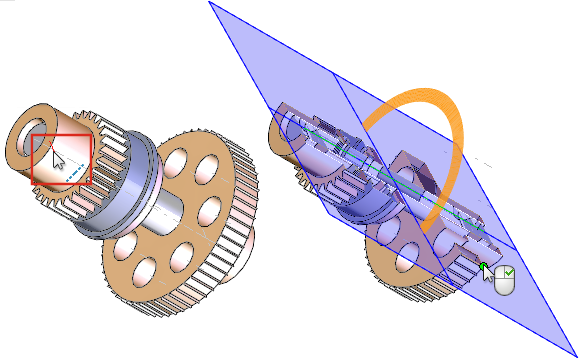

Sección 1
Solo en la Sección 1 es posible girar un plano de vista de sección con respecto a un eje, un eje temporal, un taladro o una arista o cara cilíndrica. Puede especificar el ángulo de giro o arrastrar el asa.
Seleccione arista o eje Crea un plano de vista de sección con respecto a un eje, eje temporal, un taladro o una arista o cara cilíndrica.
Seleccione arista o eje Especifica la entidad con respecto a la que gira el plano de vista de sección. Seleccione un eje, un eje temporal, un taladro o una arista o cara cilíndrica.
Seleccione un vértice o un punto. Especifica el vértice o punto a través del cual se inicia el plano de vista de sección.
Girar el plano a lo largo del eje Especifica el ángulo de giro del plano de vista de sección con respecto al eje, comenzando desde el vértice o punto seleccionado. También puede arrastrar las asas para especificar el giro.
