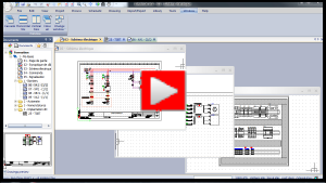

SOLIDWORKS Electrical Schematic - Ejercicio n.º 07
El objetivo de este ejercicio consiste en manipular las referencias del fabricante para asignarlas a un componente, crearlo y utilizar el electrical Content Portal. Este ejercicio se basa en el proyecto eléctrico que realizó en el Ejercicio n.º 06. Si no lo ha completado, puede descargar el archivo de proyecto eléctrico y recuperarlo en SOLIDWORKS Electrical. Para hacer este ejercicio, debe recuperar el entorno disponible en el Ejercicio n. º 01.
