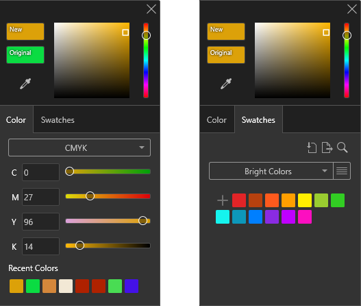

拾色器 您可从不同“调色板”选项卡和多个对话框打开拾色器对话框。 您可在颜色参数出现的任意位置选择拾色器。例如,当您在外观选项卡中选择外观时,其颜色参数以颜色带形式出现。单击任意颜色参数将显示拾色器以便您编辑颜色。 拾色器具有所有标准控件,外加即使在 SOLIDWORKS Visualize 窗口外也允许您在屏幕任意位置进行颜色抽样的滴管。 要使用拾色器设置颜色参数: 单击“调色板”选项卡上或对话框中的颜色参数。 在拾色器对话框中,使用色调、饱和度和值滑块以在右上侧框中显示颜色范围,然后单击选择颜色。 或者,在屏幕上任意拖动颜色滴管 以在滴管下三角形中显示图像。 在红方块下居中您要的颜色。 通过使用其中一种方式,新颜色将显示在左上角。 关闭拾色器以设置新颜色。 内容 使用拾色器 在拾色器中,您可以显示最近使用的颜色,以及导入和导出颜色样本调色板。 拾色器对话框 拾色器包括 CMYK 和颜色样本调色板,以便您可以将颜色应用到模型。 父主题调色板 模型选项卡 “外观”选项卡 “布景”选项卡 “相机”选项卡 “文件库”选项卡 外观库和“外观”选项卡
