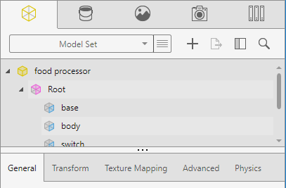

模型树
模型树位于调色板中模型 选项卡顶端附近。 它包含布景中模型的名称和每个模型内的零件。
  • 模型选项卡顶端附近的列表中,选择布景中包含您所需模型的模型集。
    在模型名称旁边,单击 访问用于复制 、添加 或重命名 模型的控件。
    • 模型集是一个或多个 3D 对象的集合。
    • 不同的模型集为独立,多个包含同一模型的集除外。
    • 给定的模型集可为自定义配置的零件,但并非基本配置的零件。
  • 要选择模型并在模型选项卡中显示其参数,请执行如下操作之一:
    • 模型选项卡模型树中,选择该模型。
    • 单击选择工具 > 模型 ,然后选择布景中的模型。
      当您单击模型选项卡时,选择工具自动更改为模型模式。
    当您选择模型时,其轮廓为黄色。
  • 要选择零件并在模型选项卡中显示其参数,请执行如下操作之一:
    • 模型选项卡模型树中,选择该零件。
    • 单击选择工具 > 零件 ,然后选择布景中的零件。
    当您选择零件时,其轮廓为蓝色。
  • 当您选择组时,其轮廓为紫色。
