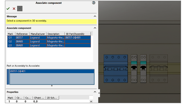

關聯特徵改進功能 在 SOLIDWORKS Electrical 3D 中,關聯指令可讓您將電氣零組件與 3D 零件或組合件建立關聯。 關聯設備 PropertyManager 可讓您: 選擇數個零組件,將其關聯至數個 3D 零件或組合件。 顯示所選零組件的屬性,以檢查是否與 3D 零件或組合件一致。 上層主題SOLIDWORKS Electrical 定義路線的末端開口電線 將電路屬性從 2D 傳遞至 3D Electrical Manager 樹狀結構改善 動態接線圖符號 起點 - 終點符號 在所有電路專案語言中顯示欄表頭文字 製造商零件重量 PDF 輸出的自動定向 刪除零組件 起點-終點公式中的其他變數 重設已解除的訊息 多語言屬性 Microsoft Excel 自動化改進功能 內嵌報告表格 影像的其他檔案格式 複製工程時移除組合件連結 (2023 SP3) 產生圖形時顯示警告 (2023 SP3) 僅產生作用中位置路線 (2023 SP3)
