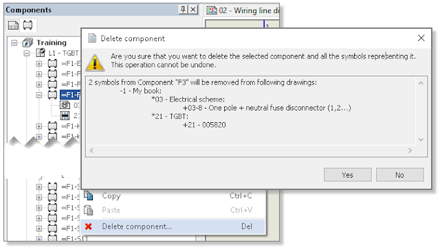

刪除零組件 您可在零組件可固定的控制板中,刪除工程圖中的零組件及代表其的所有符號。 沒有插入符號的零組件會自動刪除。如果您要刪除工程圖中有插入符號的零組件,系統會開啟訊息方塊,提供選項讓您刪除與此零組件相關聯的所有符號。如果零組件與 3D 零件或組合件相關聯,則會自動取消關聯。 上層主題SOLIDWORKS Electrical 定義路線的末端開口電線 將電路屬性從 2D 傳遞至 3D 關聯特徵改進功能 Electrical Manager 樹狀結構改善 動態接線圖符號 起點 - 終點符號 在所有電路專案語言中顯示欄表頭文字 製造商零件重量 PDF 輸出的自動定向 起點-終點公式中的其他變數 重設已解除的訊息 多語言屬性 Microsoft Excel 自動化改進功能 內嵌報告表格 影像的其他檔案格式 複製工程時移除組合件連結 (2023 SP3) 產生圖形時顯示警告 (2023 SP3) 僅產生作用中位置路線 (2023 SP3)
