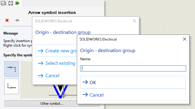

起點 - 終點符號 您可在電線末端手動插入起點 - 終點箭頭符號。將一個群組編號關聯至每個插入的符號。所有與相同群組編號相關聯的電線都有相同的等電位編號。 若要插入起點 - 終點符號,請按一下原理圖 > 起點 - 終點箭頭 > 插入單一起點 - 終點箭頭符號。 上層主題SOLIDWORKS Electrical 定義路線的末端開口電線 將電路屬性從 2D 傳遞至 3D 關聯特徵改進功能 Electrical Manager 樹狀結構改善 動態接線圖符號 在所有電路專案語言中顯示欄表頭文字 製造商零件重量 PDF 輸出的自動定向 刪除零組件 起點-終點公式中的其他變數 重設已解除的訊息 多語言屬性 Microsoft Excel 自動化改進功能 內嵌報告表格 影像的其他檔案格式 複製工程時移除組合件連結 (2023 SP3) 產生圖形時顯示警告 (2023 SP3) 僅產生作用中位置路線 (2023 SP3)
