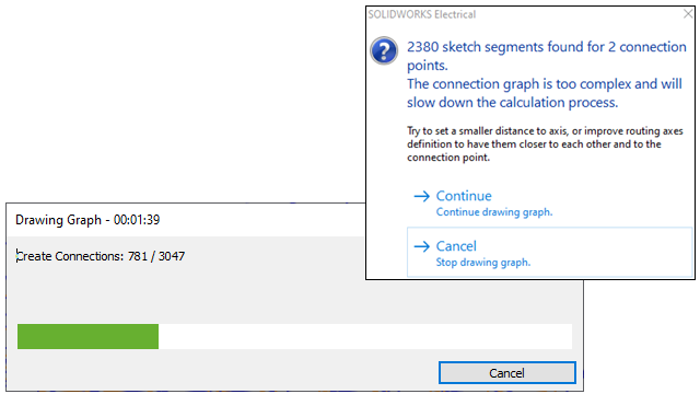

產生圖形時顯示警告 (2023 SP3) 當您繪製圖形時,對話方塊和警告訊息會出現來引導您。 當您繪製圖形時,會出現一個進度對話方塊,內有取消按鈕。進度對話方塊會報告圖形產生程序中涉及的步驟。若要在不關閉 SOLIDWORKS 工作階段的情況下結束指令,請按一下取消。 當您使用繪製圖形時,如果圖形是針對相當複雜的組合件,則會出現警告訊息,提示您繼續繪製圖形或取消操作。 上層主題SOLIDWORKS Electrical 定義路線的末端開口電線 將電路屬性從 2D 傳遞至 3D 關聯特徵改進功能 Electrical Manager 樹狀結構改善 動態接線圖符號 起點 - 終點符號 在所有電路專案語言中顯示欄表頭文字 製造商零件重量 PDF 輸出的自動定向 刪除零組件 起點-終點公式中的其他變數 重設已解除的訊息 多語言屬性 Microsoft Excel 自動化改進功能 內嵌報告表格 影像的其他檔案格式 複製工程時移除組合件連結 (2023 SP3) 僅產生作用中位置路線 (2023 SP3)
