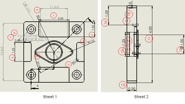

個別添加零件號球的工程圖頁
在多圖頁工程圖中,您可以將工程圖頁指定給零件號球,不需要在工程圖的所有圖頁中添加零件號球。
產生檢查專案 PropertyManager 的圖頁數下方,選擇全部包含,或指定圖頁。選擇全部包含,則會在整份工程圖中添加零件號球。選擇圖頁時,您可以在檢查報告內指定工程圖中的每張圖頁都要添加零件號球。您也可以指定零件號球序列。您可以使用零件號球序列 工具或是在序列/起始值中輸入,來定義零件號球序列。
如果您有兩張以上的圖頁要持續添加零件號球,請在序列/起始值選擇從前一張圖頁繼續
