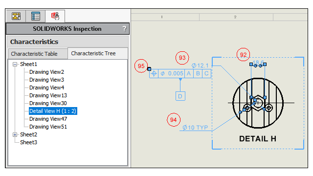

SOLIDWORKS Inspection Manager 包含一個特性區段,其中包括特性表特性樹狀結構標籤。如果您選擇「特性表」或「特性樹狀結構」中的某個項目,就會在圖面中強調顯示相對應的圖元。
「特性表」是包含特性表的現有功能,其中列出了每個零件號球圖元。您可以從同一視圖中選擇多個零件號球,並在「特性表」中調整順序。當您為了在表中調整順序而拖曳某個零件號球時,就會改善捲動速度與可用性。表格中的視圖欄會列出每個特性所屬的視圖。
「特性樹狀結構」包含每張圖頁的資訊,以及工程圖中的視圖。其只會顯示有零件號球項目的圖頁和視圖。在「特性樹狀結構」中,您可以調整順序:
  • 拖曳視圖來調整零件號球順序。
  • 屬於相同圖頁的視圖。
  • 圖頁數。圖頁及其視圖會根據「特性樹狀結構」中的新位置調整順序,並重新編號。
