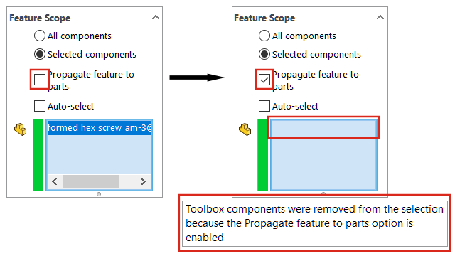

Les fonctions d'assemblage ne peuvent pas être propagées aux pièces Toolbox.
Dans le PropertyManager d'une fonction d'assemblage, SOLIDWORKS affiche un avertissement et supprime toutes les pièces Toolbox des Composants à affecter lorsque les options Composants sélectionnés et Propager les fonctions aux pièces sont sélectionnées.
Lorsque vous sélectionnez Tous les composants et Propager les fonctions aux pièces sous Zone d'action de la fonction et que le modèle contient des pièces Toolbox, l'avertissement n'apparaît pas. Les fonctions d'assemblage ne sont pas propagées aux pièces Toolbox.
Lorsque l'option Propager les fonctions aux pièces est sélectionnée, vous ne pouvez pas sélectionner une pièce Toolbox.
Pour les fonctions d'assemblage telles que les congés et les chanfreins qui ne disposent pas des options Tous les composants et Composants sélectionnés, l'avertissement n'apparaît pas et les fonctions d'assemblage ne sont pas propagées aux pièces Toolbox. Vous ne pouvez pas sélectionner de pièce Toolbox pour Série de perçages, car cette fonction d'assemblage est toujours propagée aux pièces.
Pour afficher l'avertissement :
  1. Ouvrez un modèle contenant une pièce Toolbox.
  2. Sélectionnez une esquisse et cliquez sur Insérer > Fonction d'assemblage > Enlèvement de matière > Extrusion.
  3. Dans le PropertyManager, sous Zone d'action de la fonction, désactivez Sélection automatique.
  4. Pour Composants à affecter , sélectionnez une pièce Toolbox.
  5. Sélectionnez Propager la fonction aux pièces.
    SOLIDWORKS supprime la pièce Toolbox de Composants à affecter et l'avertissement apparaît dans la zone graphique.
