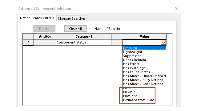

Dans la boîte de dialogue Sélection avancée de composant, vous pouvez spécifier Flexible, Enveloppe et Exclu de la nomenclature pour Etat du composant. Dans le menu déroulant Sélectionner, vous pouvez utiliser Sélection de sous-assemblage flexible pour sélectionner des sous-assemblages flexibles dans le modèle.
Pour sélectionner une valeur pour l'état du composant :
  1. Ouvrez un modèle.
  2. Dans la barre d'outils Standard, cliquez sur le menu déroulant Sélectionner et cliquez sur Sélection avancée.
  3. Pour Catégorie1, sélectionnez Etat du composant.
  4. Pour Valeur, cliquez sur la flèche vers le bas.
    Flexible, Enveloppe et Exclure de la nomenclature sont disponibles en option.

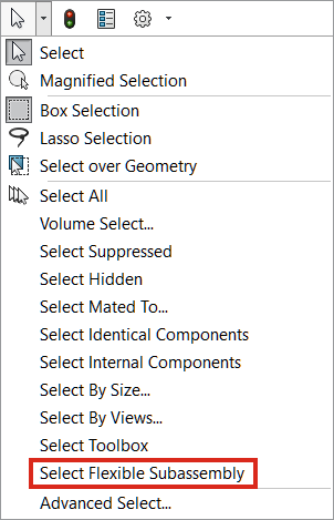

Pour sélectionner des sous-assemblages flexibles :
  1. Ouvrez un modèle contenant un sous-assemblage flexible.
  2. Dans la barre d'outils Standard, développez le menu déroulant Sélectionner et cliquez sur Sélection de sous-assemblage flexible.
    Dans l'arbre de création FeatureManager, le sous-assemblage flexible est mis en surbrillance.
