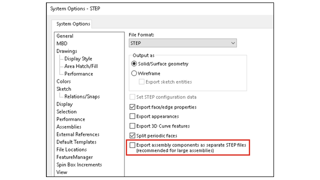

大規模アセンブリを STEP ファイルとしてエクスポートする
大規模な SOLIDWORKS® アセンブリを STEP ファイルとしてエクスポートできます。
ツール(Tools) > オプション(Options) > システム オプション(System Options) > エクスポート(Export) > STEP で、アセンブリ構成部品を別の STEP ファイルとしてエクスポート(大規模アセンブリに推奨)(Export assembly components as separate STEP files (recommended for large assemblies) を選択します。このオプションは、アセンブリをアトミックな STEP ファイルとしてエクスポートします。アセンブリ内の各構成部品に対して個別の STEP ファイルが作成されます。
