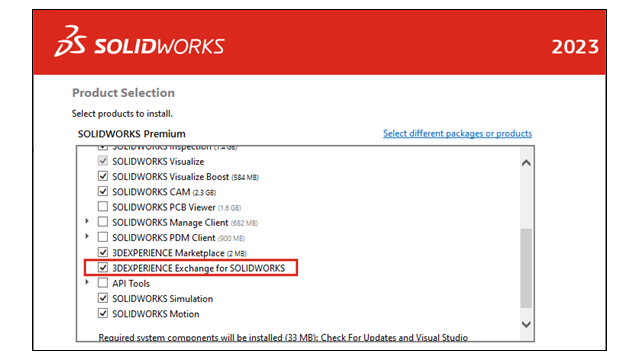

3DEXPERIENCE Exchange アドインのインストール
3DEXPERIENCE Exchange アドインは、インストール時にデフォルトでインストールされます。
3DEXPERIENCE Exchange アドインを使用すると、SOLIDWORKS ユーザーは、SOLIDWORKS Connected や Design with SOLIDWORKS アプリケーションなどの 3DEXPERIENCE ソースからのコンテンツのパッケージを安全に操作できます。SOLIDWORKS ユーザーは、パッケージをシームレスに開いて、ファイルを変更し、3DEXPERIENCE コンテンツ パッケージを 3DEXPERIENCE ソースに戻すことができます。
SOLIDWORKS でアドインを有効にするには、ツール(Tools) > アドイン(Add-Ins)をクリックし、その他のアドイン(Other Add-ins)で、3DEXPERIENCE Exchange を選択します。タスク パネルに 3DEXPERIENCE Exchange が表示されます。
