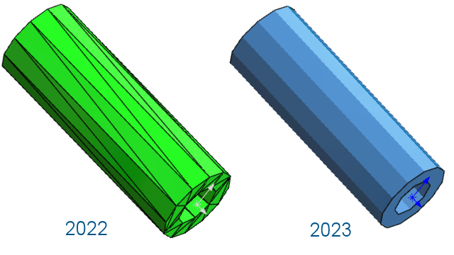

CGR ファイルの改善された表示 (2023 SP2)
*.cgr ファイルをインポートすると、ファセット フィンは常に非表示になり、SOLIDWORKS モデルと視覚的に同等のモデルが提供されます。*.cgr ファイルを開く時間が短縮されます。
*.cgr ファイルをメッシュ BREP ボディとしてインポートする場合、ファセット フィンを表示または非表示にするオプションがあります。 ツール(Tools) > オプション(Options) > システム オプション(System Options) > 表示(Display) で、メッシュ BREP ボディにファセット フィンを表示(Display facet fins in mesh BREP bodies)オプションを選択または選択解除します。
このオプションは、インポート時に直接作成されたエッジや、後でインポート済みメッシュ ボディのセグメント化(Segment Imported Mesh Body) ツールで作成されたエッジなど、通常のメッシュ BREP ボディ上のエッジの表示には影響しません。
以前は、インポートされた *.cgr ファイルは常にファセット フィンを表示し、SOLIDWORKS モデルと視覚的に一致しませんでした。
