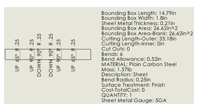

カット リスト プロパティ(Cut-List Properties) ダイアログ ボックスで、板金ゲージ評価値ゲージ番号 GA です。たとえば、3 ゲージを板金部品で使用する場合、評価値3 GA になります。
図面では、アノテート アイテムを板金ゲージ(Sheet Metal Gauge)プロパティにリンクし、プロパティをカット リストに含めることができます。
ゲージ値にアノテート アイテムをリンクするには:
  1. 板金部品の図面で、注記(Note) などのアノテート アイテムをクリックします。
  2. PropertyManager で、プロパティへリンク(Link to Property) をクリックします。
  3. プロパティへリンク(Link to Property)ダイアログ ボックスのプロパティ名(Property Name)で、板金ゲージ(Sheet Metal Gauge)を選択します。
カット リストにゲージ値のプロパティを含めるには:
  1. フラット パターン ビューを右クリックしてアノテート アイテム(Annotations) > カット リスト プロパティ(Cut List Properties)を選択します。
  2. シート内をクリックして、カット リスト プロパティを置きます。
