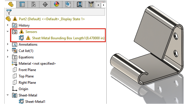

センサー センサーを使用すると、板金モデルが境界ボックスに指定された境界から外れたときに、警告を表示できます。マルチボディ部品では、個々のボディに対してセンサーを作成できます。 設計プロセス中に、モデルが境界ボックス パラメータを超えると、FeatureManager® デザイン ツリーに警告が表示されます。警告をダブルクリックすると、カットリスト プロパティ(Cut-List Properties)ダイアログ ボックスに値が表示されます。 親トピック板金フィーチャー カット リスト プロパティのゲージ値 センサーPropertyManager(Sensor PropertyManager) 対称的な厚み
