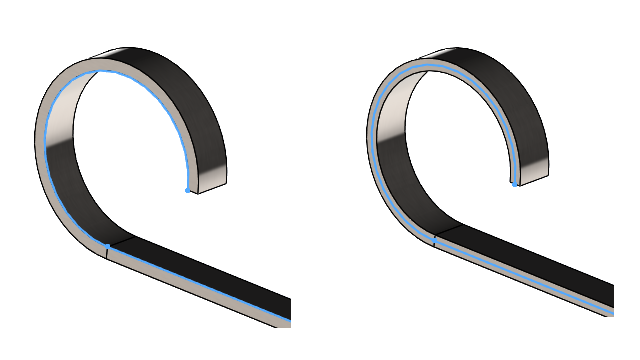

板金部品をベース フランジまたはロフト ベンドとして作成(ベンド 製造方法を使用)する場合、対称的な厚みを指定して同量の材料をスケッチの両側に追加できます。
対称的な厚みは、スケッチから板金部品を作成して、上向きと下向きのベンドのベンド半径を等しくするのに役立ちます。上の図では、対称(Symmetric)が左側の例では選択解除され、右側の例では選択されています。
ベース フランジ(Base Flange)またはロフト ベンド(Lofted Bends) PropertyManager の板金パラメータ(Sheet Metal Parameters)で、対称(Symmetric)を選択します。
