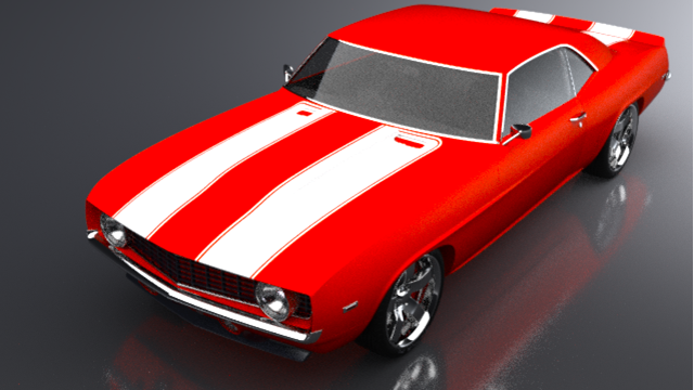

対話型イメージ (SW2023 SP2) 対話型イメージを表示する方法は他にもあります。 次を行うことができます: 出力ファイルを Web ブラウザでスケーリングします。 実際(Actual) と フィット(Fit) の間で切り替えます(トグル)。イメージのサイズを元の解像度に戻すには、実際(Actual)をクリックします。イメージを画面に合わせるには、フィット(Fit)をクリックします。 イメージの実サイズをロックします。 イメージのレンダリング時に .html ファイルを生成します。 .html ページを生成するには、.html サムネイル(Open.html)をダブルクリックします。 Web コンパイルしたアニメーションのイメージをスクラブします。 .png および .jpg を含む出力形式でファイルをエクスポートします。これまでは、出力形式は .jpg のみでした。 親トピックSOLIDWORKS Visualize カラー ピッカー DSPBR 材料のサポート オプションのインポート PhotoView 360 Stellar Physically Correct によるシャドウ キャッチャー サポート (2023 SP2) Stellar Physically Correct システム情報 太陽光環境 変換マニピュレータ レンダリング ウィザード
