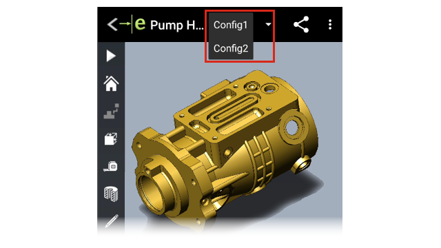

Поддержка конфигураций на мобильных устройствах
Можно указать конфигурации деталей или сборок SOLIDWORKS, которые будут доступны при открытии моделей в eDrawings для iOS™ и Android™.
В программе SOLIDWORKS установите конфигурации с помощью параметра Добавить метку отображаемых данных для просмотра конфигураций в eDrawings. Для получения дополнительных сведений см. Справку SOLIDWORKS: Создание списков отображения.
