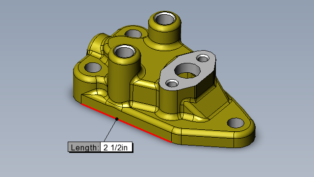

Использование дробных измерений
Если для измерения моделей eDrawings используется британская система единиц измерения, измерения можно отображать в виде дробей с помощью инструмента Измерить.
Чтобы использовать дробные измерения, выполните следующие действия.
  1. Выберите Измерить .
  2. На панели Измерить в разделе Единицы измерения выполните следующие действия.
    1. В поле Длина выберите Дюймы или Футы и дюймы.
    2. Выберите Отобразить в дробях
    3. Введите максимальное количество цифр для знаменателя.
    4. Дополнительно: Выберите Округлить до ближайшей дроби, чтобы округлить до следующей наибольшей дроби, если измерение не имеет дробного значения знаменателя.
