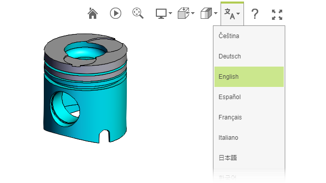

Использование локализованных версий eDrawings Web HTML
(Доступно в eDrawings Professional.) При сохранении файла в формате eDrawings Web HTML, а затем открытии файла .html можно выбрать необходимый язык интерфейса пользователя. Сам файл остается на исходном языке.
Это полезно, если вы делитесь файлом с пользователем, который говорит на другом языке.
Чтобы использовать локализованную версию eDrawings Web HTML, выполните следующие действия.
  1. В eDrawings выберите Файл > Сохранить как.
  2. В поле Сохранить как тип диалогового окна выберите Файлы eDrawings Web HTML (*.html).
  3. Дважды нажмите на сохраненный файл.
  4. В eDrawings Web HTML нажмите Языки и выберите язык.
