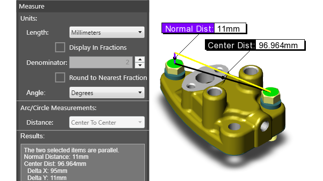

При измерении двух параллельных объектов в графической области отображается нормальное расстояние. Ранее расстояние отображалось только на панели Измерить.
Нормальное расстояние — это расстояние линии, перпендикулярной параллельным объектам. При отображении расстояния в графической области измерение можно увидеть непосредственно в модели, а не на панели Измерить. На рисунке выше желтая линия — это проекция объекта, когда два параллельных объекта смещены для создания линии нормального расстояния, которая выделена фиолетовым цветом.
