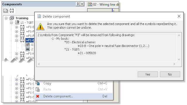

En el panel acoplable Componentes, puede eliminar un componente y todos los símbolos que lo representan en los planos.
Un componente sin símbolos insertados se elimina automáticamente. Si desea eliminar un componente con símbolos insertados en los planos, se abre un cuadro de diálogo que le permite seleccionar la opción de eliminar todos los símbolos asociados con este componente. Si el componente está asociado con una pieza o ensamblaje 3D, se disociará automáticamente.
