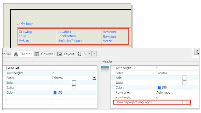

Visualización del texto del encabezado de columnas en todos los idiomas del proyecto eléctrico
En el informe, puede mostrar el texto del encabezado de columnas en los tres idiomas especificados en la configuración del proyecto eléctrico.
Para activar esta función, en la configuración de informes, seleccione Mostrar todos los idiomas del proyecto.
