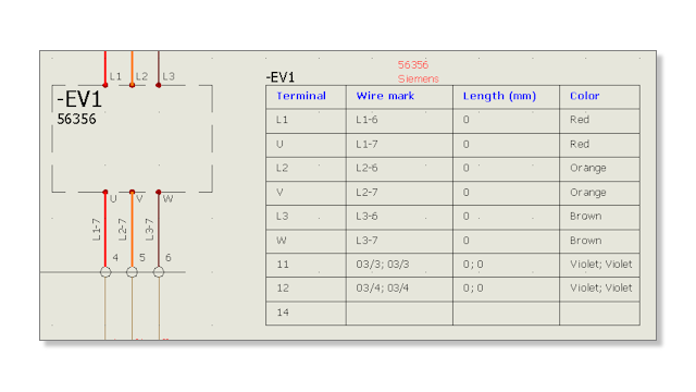

Etiquetas de conexión dinámicas
Las etiquetas de conexión dinámicas son símbolos específicos que muestran información de conexión sobre un componente. Puede insertar dinámicamente los símbolos en esquemas.
Las etiquetas de conexión dinámicas utilizan archivos de configuración en los que se introducen los parámetros para dibujarlas. Haga clic en Proyecto eléctrico > Configuraciones > Etiqueta de conexión para gestionar los archivos de configuración.
Para insertar etiquetas de conexión dinámicas, haga clic en Esquema > Etiqueta de conexión > Insertar una etiqueta de conexión dinámica para un componente.
