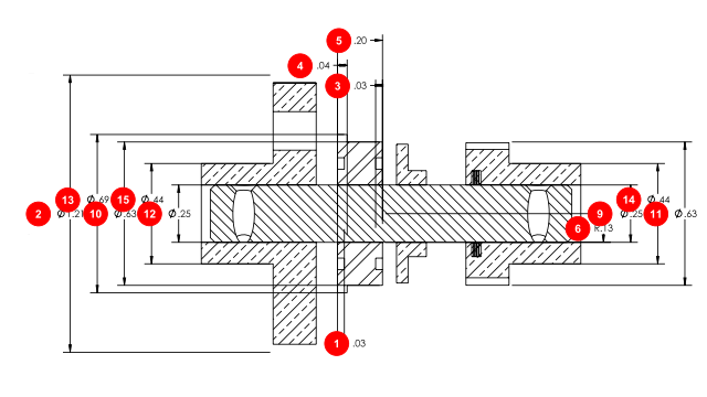

La herramienta Extracción automática aplica automáticamente globos a las características en archivos PDF, lo que reduce el tiempo y el esfuerzo necesarios para colocar globos a los archivos PDF.
La herramienta Extracción automática utiliza una técnica de aprendizaje automático para ubicar las posiciones y los tipos de anotaciones y, a continuación, les coloca los globos. También puede utilizar esta herramienta para colocar globos automáticamente a los archivos CAD. La herramienta Extracción automática reemplaza a la herramienta Smart Extract.
En un archivo PDF, en la cinta Documento, haga clic en Extracción automática
. La Extracción automática no admite notas ni símbolos de soldadura.
También puede extraer las características manualmente con la herramienta Extracción manual
(cinta Documento).
