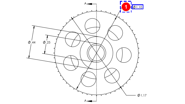

Colocar globos manualmente en archivos PDF La herramienta Extracción manual reemplaza la herramienta del editor de reconocimiento de caracteres óptico (OCR). Se ha optimizado para que la extracción manual de anotaciones sea más rápida para colocar globos. Colocar globos manualmente en archivos PDF: En la aplicación SOLIDWORKS Inspection independiente, haga clic en Nuevo . En el cuadro de diálogo Plantilla de proyecto, seleccione una plantilla y haga clic en . En el cuadro de diálogo Abrir archivo CAD/PDF, seleccione un archivo PDF y haga clic en Abrir. Haga clic en Extracción manual (cinta Documento) y seleccione el tipo de anotación que desea colocar con globo: Cota Tolerancias geométricas. Nota Acabado superficial Soldadura Otros. Incluye anotaciones como temperatura, torsión y resistencia eléctrica. En el archivo PDF, seleccione una anotación del tipo que seleccionó en el paso anterior. En el PropertyManager Propiedades/Preferencias, en General, Inspección, Globos y Personalizado, escriba los valores de los datos restantes de la anotación. Tema principalSOLIDWORKS Inspection autónomo Globos automáticos para archivos PDF Rediseño de la interfaz de usuario
