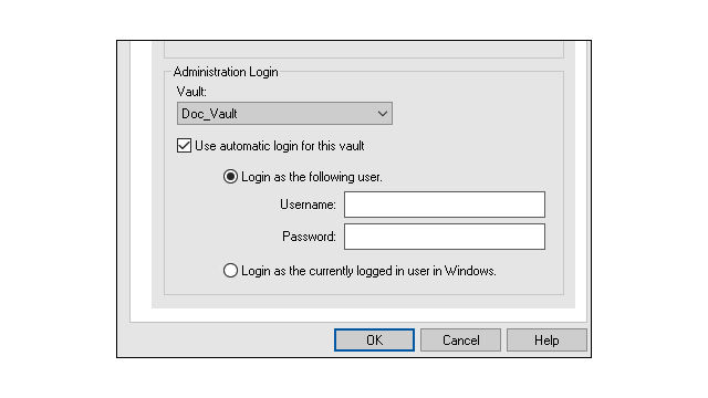

Puede configurar SOLIDWORKS PDM para que inicie sesión en la herramienta de administración con un nombre específico o el nombre del perfil de Microsoft® Windows® actual.
En la herramienta de administración, en Configuración local, haga doble clic en Configuración o haga clic con el botón derecho del ratón en Configuración y seleccione Abrir.
En el cuadro de diálogo, en Inicio de sesión de administración, seleccione un Almacén y Utilizar inicio de sesión automático para este almacén. Puede especificar:
  • Iniciar sesión como el usuario siguiente. Le permite iniciar sesión utilizando el nombre de usuario y la contraseña.
  • Iniciar sesión como el usuario actualmente conectado en Windows. Le permite iniciar sesión utilizando el nombre de usuario y la contraseña del perfil de Microsoft Windows actual. (Disponible solo para almacenes que están configurados para usar un inicio de sesión de Microsoft Windows).
