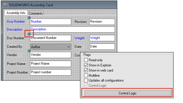

Además de al menú Control, también tiene acceso al comando Lógica de control cuando:
  • Haga clic en en la barra de herramientas Controles.
  • Haga clic en Lógica de control en el panel de propiedades.
    No está disponible en el caso de control de búsqueda de tarjeta y control de búsqueda de variable.
Al agregar una lógica de control, tiene más flexibilidad a la hora de seleccionar el comportamiento de un control. En el cuadro de diálogo Lógica de control, las opciones Ocultar - Borrar valor y Ocultar - Conservar valor permiten especificar si la acción de ocultar en la lógica de control borra o conserva el valor. Anteriormente, solo estaban disponibles las opciones Atenuar y Ocultar.
En la barra de herramientas Controles, si selecciona Mostrar controles con lógica de control, aparece un indicador en la esquina superior izquierda de los controles que tienen aplicada la lógica de control.

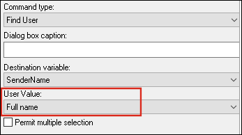

Puede configurar el tipo de comando Buscar usuario para que un control de botón devuelva más propiedades de usuario. Anteriormente, solo estaba disponible el Nombre de inicio de sesión como el valor de usuario para completar la Variable de destino de la lista Buscar usuario.
