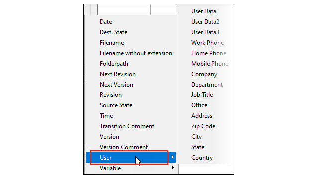

Configuración de acciones de transición
La lista de variables en el cuadro de diálogo Acción de transición incluye los campos de propiedades del usuario que se introdujeron en SOLIDWORKS PDM 2022.
Se trata de los siguientes campos:
  • Nombre
  • Apellidos
  • Segundo nombre
  • Prefijo
  • Sufijo
  • Correo electrónico
  • Correo electrónico2
  • Correo electrónico3
  • Datos de usuario
  • Datos de usuario2
  • Datos de usuario3
  • Teléfono de trabajo
  • Teléfono particular
  • Teléfono celular
  • Empresa
  • Departamento
  • Cargo
  • Oficina
  • Dirección
  • Código postal
  • Ciudad
  • Estado
  • País/Región
Estos campos están disponibles en la lista Usuario y los administradores pueden utilizarlos en las siguientes acciones de transición:
  • Importar datos de XML
  • Incrementar revisión
  • Enviar correo
  • Definir variable
