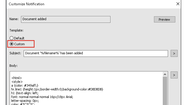

SOLIDWORKS PDM permite a los administradores personalizar las plantillas de las notificaciones automáticas de un almacén. Esto ayuda a mostrar información más relevante para el usuario.
  • Debe tener el permiso administrativo Puede actualizar la configuración de correo.
  • Puede personalizar las notificaciones solo en el caso de los archivos y no para elementos ni listas de materiales (LDM).
Puede personalizar las plantillas de notificación para las siguientes operaciones de archivos:
  • Agregado
  • Estado cambiado
  • Registrado
  • Traído
  • Estado retrasado
Puede editar el asunto y el cuerpo de la plantilla en formato HTML y también utilizar variables en el mensaje de notificación.
