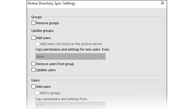

Puede definir las preferencias para la sincronización en el cuadro de diálogo Configuración de sincronización de Active Directory. Para acceder a este cuadro de diálogo, haga clic con el botón derecho en el nodo Administración de usuarios y grupos y seleccione Sincronización de Active Directory > Configuración.
