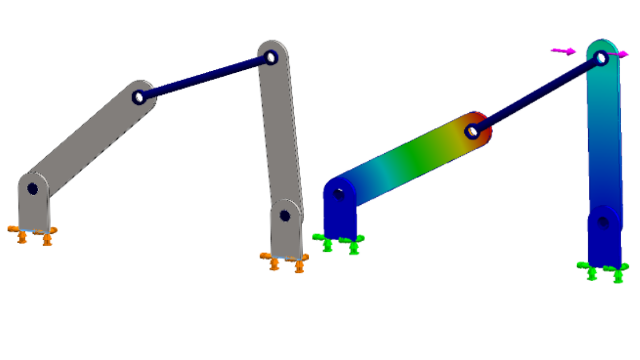

La aplicación de conectores de la Varilla de vinculación se ha ampliado a los estudios dinámicos no lineales y estáticos no lineales.
Puede especificar un conector de la Varilla de vinculación entre caras cilíndricas, aristas circulares (para vaciados) o vértices para modelar el comportamiento de las varillas de conexión.
Para abrir el PropertyManager Varilla de vinculación:
En el gestor de simulation, haga clic con el botón derecho del ratón en Conexiones y seleccione Varilla de vinculación .
Puede enumerar las distintas fuerzas de un conector de varilla de vinculación, como la fuerza cortante, la fuerza axial, los momentos flexores y la torsión después de ejecutar una simulación. Haga clic con el botón derecho del ratón en Resultados y después en Enumerar fuerza de conector.
