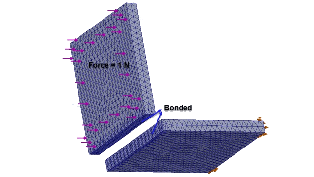

結合互動 改善的表面對表面結合演算法會針對未面向彼此且彼此之間沒有投影區域的面,強制執行結合互動。 若符合以下條件,兩個面即符合結合資格: 面之間的角度小於閾值。如果面之間的角度超過閾值,則兩個面不符合結合的資格。 至少其中一個面是平面 (在局部互動 PropertyManager 中選擇為組 1 或組 2)。 求解器會將平面視為用於強制執行結合的目標面。來源面可以為平面或曲面。 增強的結合演算法適用於表面到表面公式,並可用於您使用局部互動 PropertyManager 定義的結合互動組。其適用於這些研究:線性靜態、頻率、挫曲、線性動態研究,以及與線性靜態研究相關的疲勞與設計研究。 上層主題SOLIDWORKS Simulation 診斷工具 連桿連接器 接觸罰則勁度控制 Simulation Solver SOLIDWORKS Simulation 知識庫 (2023 SP1) 未充分限制的本體
