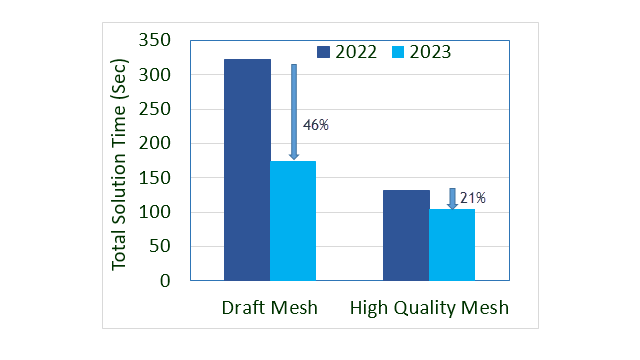

Simulation Solver FFEPlus 迭代求解器的函數式處理會延伸到頻率與挫曲研究,以及到包含節點對曲面互動和虛擬牆壁定義的線性靜態研究。 FFEPlus 迭代求解器為解出數學關係式系統而進行的勁度資料轉移,已針對線性靜態、頻率和挫曲研究進行最佳化,因為檔案式處理已由函數式處理取代。已改善頻率與挫曲研究的求解效能。此影像說明典型頻率研究的求解效能。 此外,線性靜態研究的求解效能也有所改善,其中包含: 節點對曲面的結合和接觸互動 虛擬牆壁定義 FEEPlus 和大型問題稀疏矩陣直接解法求解器現在可以處理使用分佈式連線類型從遠端套用的多種平移及旋轉自由度。 上層主題SOLIDWORKS Simulation 結合互動 診斷工具 連桿連接器 接觸罰則勁度控制 SOLIDWORKS Simulation 知識庫 (2023 SP1) 未充分限制的本體
