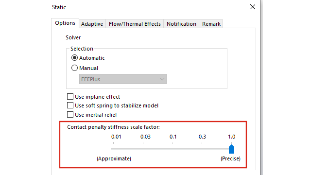

接觸罰則勁度控制 您可指定接觸罰則勁度的縮放係數,用於線性靜態研究之中。 SOLIDWORKS Simulation 針對罰則勁度使用的預設縮放係數為 1.0,以便為具接觸互動的線性靜態研究提供準確的解決方案。但您可選擇較低的縮放係數,更快取得概略解決方案,來評估模型的迭代和整體行為。 您可在研究屬性對話方塊中,設定罰則勁度的研究層級縮放係數。若為整體層級設定,請選取 Simulation > 選項 > 預設選項 > 互動。 上層主題SOLIDWORKS Simulation 結合互動 診斷工具 連桿連接器 Simulation Solver SOLIDWORKS Simulation 知識庫 (2023 SP1) 未充分限制的本體
