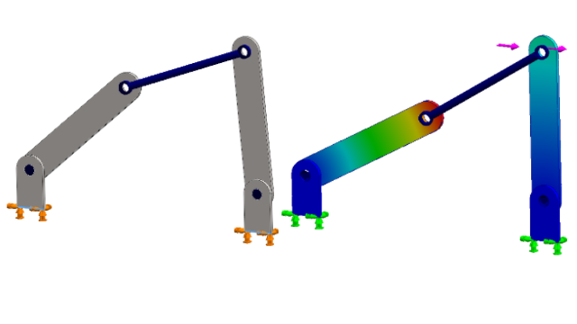

連桿連接器 連桿連接器的應用程式已延伸至非線性靜態與非線性動態研究。 您可以在圓柱面、環形邊線 (適用薄殼) 或頂點之間指定連桿連接器,以模擬連接桿的行為。 若要開啟連桿 PropertyManager: 在模擬研究樹狀結構中,用滑鼠右鍵按一下連接 ,然後按一下連桿 。 在執行模擬之後,您可以列出連桿連接器的力,例如剪力、軸力,彎矩和扭矩。用右鍵按一下結果 ,然後按一下列出連接器力。 上層主題SOLIDWORKS Simulation 結合互動 診斷工具 接觸罰則勁度控制 Simulation Solver SOLIDWORKS Simulation 知識庫 (2023 SP1) 未充分限制的本體
