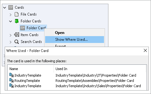

在 SOLDWORKS 管理工具的卡片 下,針對每張檔案、資料夾與範本卡片,您可以按一下滑鼠右鍵,然後查看卡片的使用位置。例如,按一下 卡片 > 資料夾卡片 > 資料夾卡片 > 顯示使用處 。此選項在刪除檔案或資料夾資料卡時非常實用。
