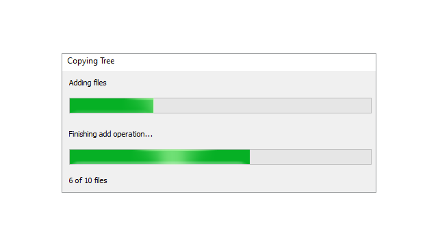

進度對話方塊 (2024 SP1) 在 SOLIDWORKS PDM 檔案 Explorer 中,某些操作的進度對話方塊會顯示更多資訊。 變更狀態與複製樹狀結構進度對話方塊有兩個進度列: 第一個進度列有整體操作的主要步驟或動作,例如複製檔案中和複製變數中。 第二個進度列有詳細資訊,例如次要步驟、檔案總數等。 存回與讀取檔案參考中進度對話方塊有一個進度列,顯示目前動作與檔案名稱。 上層主題SOLIDWORKS PDM
